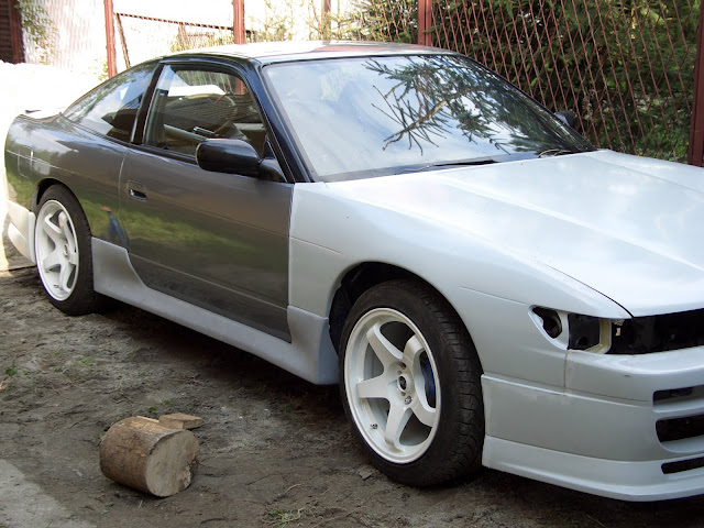

Nissan 200sx s13
1989r w moim posiadaniu od sierpnia 2008..wtedy tez wystartował projekt który trwa do dziś i potrwa jeszcze,kto wie jak długoMr Green
modyfikacji bylo troche..i jeszcze troche zostało..
na dzień dzisiejszy przedstawia sie to tak:
ZAMONTOWANE:
-swap SR20DET
-turbo 2781r
-kolektor owinięty bandażem
-wydech BLITZ NURSPEC 3" (zaadaptowany z s14)
-duża chłodnica +2 wentylatory+kontroler
-nowa pompa wody oem
-termostat nismo
-chlodnica oleju 19rzedów+podstawka mocal z termostatem
-zawieszenie Tein SS + EDFC
-regulowane drążki by silver project
-poli łącznie z tylnym wózkiem
-poduszki silnika i skrzyni by silver project
-aluminiowy łącznik kolumny kierowniczej by silver project
-podkładki maglownicy 5mm
-quick release d1 spec
-kiera RRS
-hydrauliczny ręczny
-przewody w stalowym oplocie HEL
-komplet piast+hamulce s14,tarcze EBC+red stuff
-długie szpilki+dystans 10mm
-rota p45r 17'x9' i 17'x9.5'
-wskaźniki DEFI style,ciśnienie i temp oleju
-wskaźniki SHADOW,boost i EGT
-innovate LM-2
-HKS EVC 3
-turbo timer HKS
-ori bov HKS hks ssqv 3
-fmic
-stoŻek AEM(duży)
-świece DENSO IK24
-pompa paliwa WALBRO 255
-wtryski subaru 440cc
-przeplywka z32
-nistune
-strojenie
-sprzęgło spiek XTD stage3
-szpera 100%
-short shifter nismo
-aku w bagażniku
-rozpórka przod staffa(budowa rajdówek)
-rozpórka tył by silver project
-przód sil80+lampy colt/lancer-ori lampy leżą na pólce
-zbiornik wyrównawczy+wspomy by silver project
-engine damper by silver project
-aluminiowa pŁyta pod silnik by silver project
-dokładka tył +progi by RPM Shop
DO ZROBIENIA:
-malowanie/oklejanie
