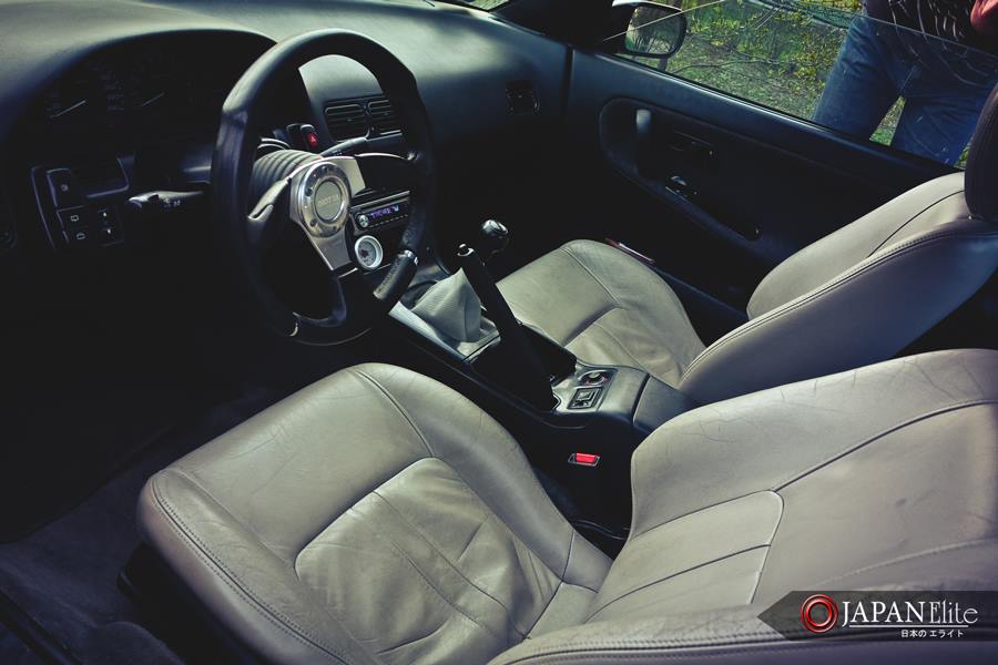

Siemanko dawno nic nie dodawałem a po ostatniej wizycie u Damiana mam kilka fotek. Na ogół mało zmian pojawił się tylko nowy mieszek gałki zmiany biegów i wyczyszczone fotele.

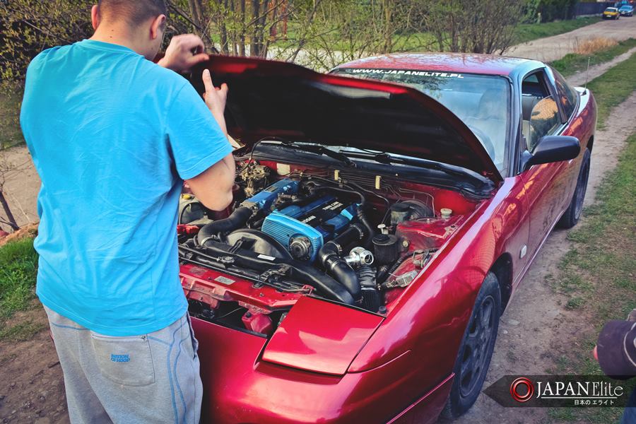

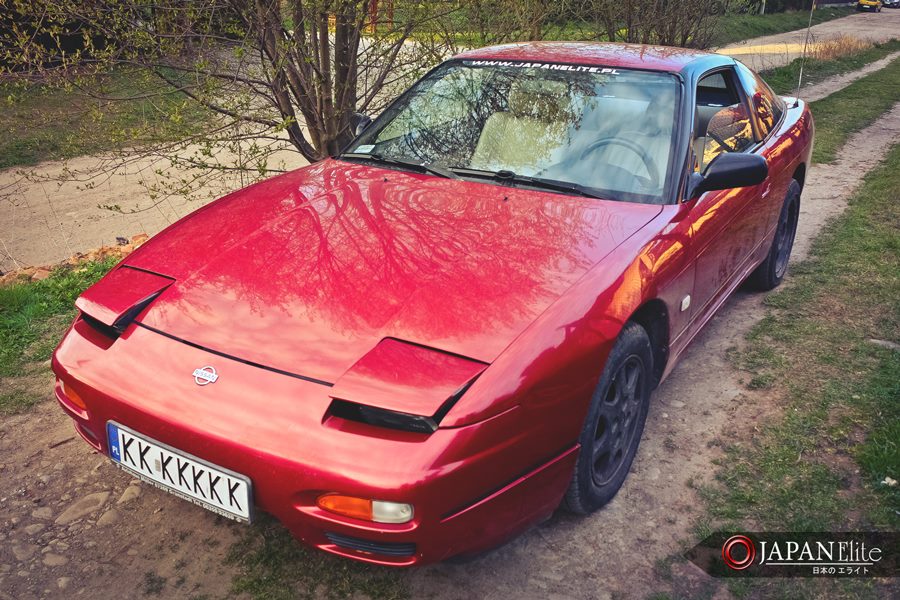

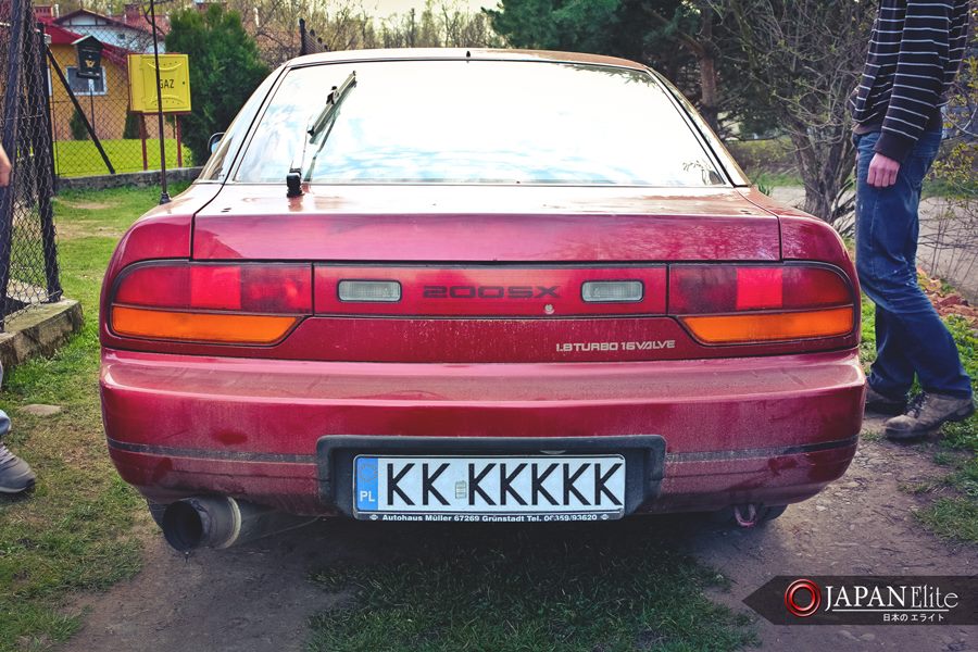

A propos kilka zdjęć:
